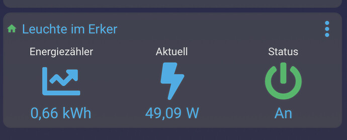

ich meine, dass in der Gerätedefinition des HmIP-FSM16 die Einheiten für Energiezähler und aktuellem Verbrauch nicht korrekt hinterlegt sind (beide mit Wh). Richtig wären aus meiner Sicht kWh für den Zähler und W für die aktuelle Leistung. Möglicherweise besteht dieses Problem auch bei anderen Geräten mit Messung. So wäre es richtig:

Hallo !! Bei mir zeigt es auch falsch an beim HMIP-FSM 16 …hab es manuell geändert bei der Geräte einstellung …Was ich weiss hat der HMIP -FSI 16 keine Leistungsmessung !

Ich habe nochmal einen Blick reingeworfen, es hat sich einiges getan. Die Einheiten der Geräte für den HmIP AP wurden mittlerweile korrigiert. Die Geräte HmIP-BSM, HmIP-FSM, HmIP-FSM16, HmIP-PSM und HmIP-PSM-* verwenden jetzt als Default für den Energiezähler die Einheit „kWh“ und für den aktuellen Verbrauch die Einheit „W“. Bei den Geräten HmIP-BSM, HmIP-FSM und HmIP-FSM16 musste ich hierfür noch nachbessern, d.h. es wird in den nächsten Tagen ein entsprechendes Update der Definitionen für diese Geräte geben.
