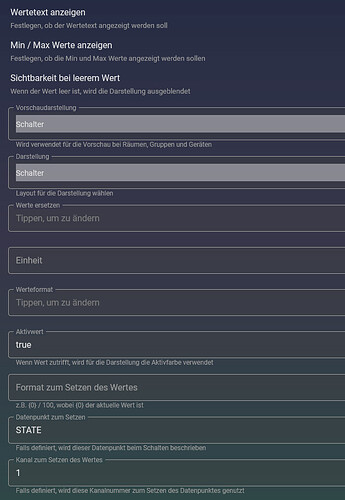

habe neuerdings wieder mal ein Problem mit den Shelly´s schalten. Bisher hatte ich in den Einstellungen immer bei Vorschaudarstellung „Schalter“ und bei Darstellung dann „Taster mit Zustand“ eingestellt. Bei Aktivwert „True“ und als Datenpunkt „STATE“. und den dazugehörigen Kanal zum setzen des Wertes. Funktionierte bisher Prima und alles korrekt. Neuerdings kann ich mit diesen Einstellungen zwar Ausschalten, aber nicht wieder Einschalten.
Also habe ich mal ein wenig getestet was da los ist. Stelle ich nun bei Vorschaudarstellung auf „Taster“ und Darstellung auf „Taster mit Zustand“ kann ich nun wieder ein und auch ausschalten. Jedoch wird nun nicht mehr der Zustand angezeigt.
Also weiter getestet. Nun habe ich bei Vorschaudarstellung mal auf „Schalter“ und bei Darstellung ebenso auf „Schalter“ gestellt. Jetzt kann ich wieder ganz normal Ein/Ausschalten und auch der Zustand wird richtig angezeigt. Problem jetzt ist aber wieder, das ich kein Icon nun mehr wechseln/vergeben kann, da die Einstellung „Icon“ nun komplett fehlt wenn oben bei Darstellungvorschau Schalter und bei Darstellung ebenso Schalter steht.
Kannst das bitte mal überprüfen? Verstehe nicht warum Ihr immer wieder etwas ändert wenn es doch richtig funktionierte. Anbei mal ein Bild wie jetzt zur Zeit die Einstellungen bei mir aus sehen. Würde schon gern wieder ein eigenes oder zumindest ein anderes Standarticon verwenden wollen. Das Jetzige Originale Icon für Schalter gefällt mir (und meiner Familie) so gar nicht.

Leider konnte ich Dein Problem mit eigenen Icons so nicht nachstellen. Wichtig ist, dass die Darstellung auf „Taster mit Zustand“ steht und kein fester Wert festgelegt wird. In diesem Fall wurde davon ausgegangen, dass der derzeitige Wert ein Wert vom Typ „Logikwert“ ist und wird dann entsprechend invertiert. Die Darstellung „Taster“ hat keine einstellbaren Icons, da es eine einfache Schaltfläche ist. Könntest Du die Eigene Definition zurücksetzen und schauen, ob das Problem weiterhin besteht?

PS: wenn du dir das Bild oben richtig anschaust, würdest du sehen das dort „Schalter“ und nicht „Taster“ steht bei Darstellung. Und hier fehlt der Eintrag Icon. Also bitte erst richtig lesen oder genau schauen auf das Bild.
