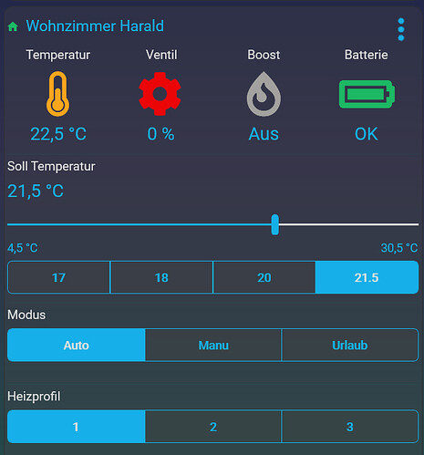

Der Schieberegler könnte z.B. auch so aussehen. Gibt viele weitere Möglichkeiten die du selbst anpassen kannst.

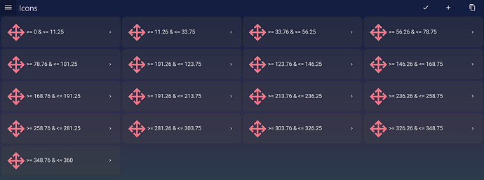

Und bei der Windrichtung kannst dann z.B. diese Einstellungen verwenden. Natürlich dann in deinen fall für jede Richtung ein eigenes Icon.

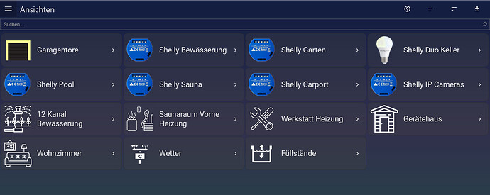

Das ganze läßt sich mit verschiedenen Ansichten, die du selbst erstellen kannst, bewerkstelligen. Bei mir sieht es z.B. so aus

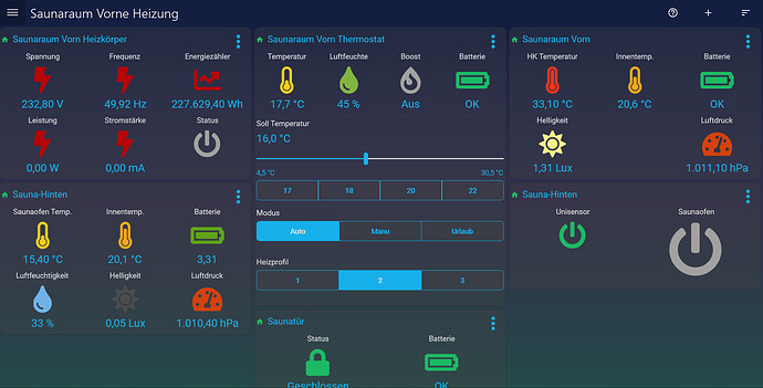

Und vom Saunaraum die Heizung und weitere Einstellungen.

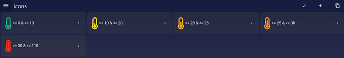

Temperaturbereiche um verschiedene Temperaturanzeigen zu ermöglichen
