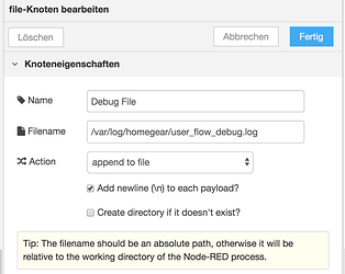

Ich habe eine ziemlich Coole Möglichkeit gefunden um in einem PHP Script etwas Debugging zu betreiben. Zu erst erstellt man einen File.Output wo die Informationen reingeschoben werden. Als nächstes benötigt Ihr eine Debug Variable, die sich auf dem Flow selbst befindet ( flow variable ), da diese ja nur temporär nötig ist und nur für durcheinander in den variablen sorgen würde.
Anschliessend kann man einfach mit dem Befehl
setFlowData("Debug", "Debug Start:\n“);
Daten in die Variable schicken, die diese automatisch an das File weiterleitet, dadurch entsteht ein selbsterstelltes Debug log. Das das in der console in /var/log/homegear/user_flow_debug.log ( in meinem fall das kann jeder angeben wie er will ) einfach angesehen werden kann. Das ist aber noch nicht alles das gute daran ist die Daten des aktuellen durchlaufe in Debug File als history direkt zu sehen sind ( Input der File-node länger Klicken ).
