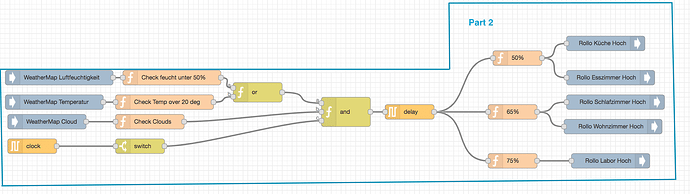

Part 1
Dieser Teil erklärt sich von Selbst. Mir ist klar dies geht besser aber egal.
Diese Tutorial soll ja nicht alles vorkauen sondern euch auf Ideen bringen :).
Part 2
Hier wird als erstes Luftdruck, Temperatur und Wetter ( Wolkensituation ), auf jede Stunde auf einen bestimmten wert geprüft und danach nach einem Delay ( ist nicht nötig ), wird jeder Rollo in eine Spezielle Position gefahren.
Die PHP Codes sind nichts was interessant ist.
Eins hier als Beispiel, sie sehen alle mehr oder weniger gleich aus.
if($message['payload']< 50){
    $message['payload'] = true;
}else{
      $message['payload'] = false;
return $message;
Hier wird der Luftfeuchte gecheckt ob er über 50% ist und je nach dem ein True oder False ausgegeben. Beim nächsten ein check auf die Temperatur über 20° und es wird ein True ausgeben ansonsten einfach False usw.
Anschliessend überprüfe ich Stündlich das Wetter ( die aktuelle Wolkensituation ) wenn Klar dann True ansonsten False. Anschliessend wird das Ergebnis der Luftfeuchte/Temperatur und Wetterstatus verknüpft und gegebenenfalls in eine neue Position gefahren.
Und damit haben Flow gelöst das je nach Wetterlage unsere Rollos fährt.

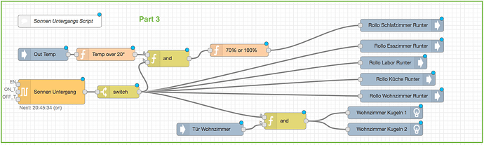

Part 3
Hier Prüfen ich ob die Temperatur über 20° nach dem Sonne untergegangen ist, die Rollo Position zu bestimmen, da komplett geschlossene Rollos bekanntlich wenig kalte luft rein lasse. Mit auslösen der Rollos überprüfe ich noch schnell ob die Wohnzimmer Tür Offen ist, um gegebenenfalls das Ambientelicht einzuschalten. Jeder kennt das Rollos fahren runter und man Sitzt im Dunkeln nicht schön.

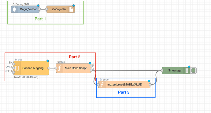

Die FlowScript Variante
Und jetzt werde ich das gleiche noch einmal mit einer Script Variante darstellen. Leider musste ich feststellen das dort diverse Einschränkungen vorhanden sind. Aber das ist ja nicht so Tragisch, vielleicht wird sich das ja noch ändern :). Und bei einigen Problemen habe ich einen sehr schönen Workaround gefunden.
So Nachteile:
  1. Leider habe ich es nicht hinbekommen in der Funktion-Node selbst noch einmal Funktionen unterzubringen, dadurch ist es leider nicht so schön einen Code zu schreiben.Allerdings zeige ich euch eine Möglichkeiten um dies einigermassen in den Griff zu bekommen.
  2. Keine einfache Debug Möglichkeit der PHP Scripts aber hierfür habe ich auch eine garnicht so schlechte Lösung gefunden um doch ein paar Debug ausgaben zu realisieren.
Part 1
Als erstes habe ich hier eine Debug Möglichkeit gefunden die ich ziemlich cool finde und erkläre sie in einem extra Post damit sie leichter gefunden werden kann um darauf zu verweisen. =>Link
Part 2
Da wie schon beschrieben keine Möglichkeit existiert bzw. ich habe keine gefunden, Funktionen innerhalb eines Funktions-nodes zu erstellen. Habe ich mir mit einer weiteren Funktions-node abgeholfen. Ich verwende hier nur einen ausschnitt zur Erklärung.

$weatherAction = json_decode($weatherState,true);
Und hier eine einfache Abfrage für die Tageszeit und Wetterstatus nach der ich die Positionen der Rollos setzen. In diesem fall wird geprüft ob die Luftfeuchtigkeit unter 45% , oder die Temperatur über 20° und die Wolkensituation auf Klarer Himmel steht. Dann nutze ich die Daten aus dem JSON und schick es an Ausgang Zwei der Node an die nächste Funktion.
if($humidity <45 || $temperature > 20 && $wather =="Clear"){
	if($message['payload']==true){
	   setFlowData("Debug", "State: Sun and Sunrise\n");
		foreach($weatherAction[sun][0][sunrise][0] as  $key => $value){
		   $data["payload"][$key]= $value;
		output(1, $data);
	}elseif($message['payload']==false){
	    setFlowData("Debug", "State: Sun and Sunset\n");
		foreach($weatherAction[sun][0][sunset][0] as  $key => $value){
		   $message["payload"][$key]= $value;
		   output(1, $message);
	sleep(1);
setFlowData("Debug", "Debug END:\n");
return $message;
In der zweiten funktions-node werden lediglich die aktuellen werte abgefragt und anschliessend bei nicht 0bereinstimmung, zum aktuellen Wert auf die neue Position gefahren.
