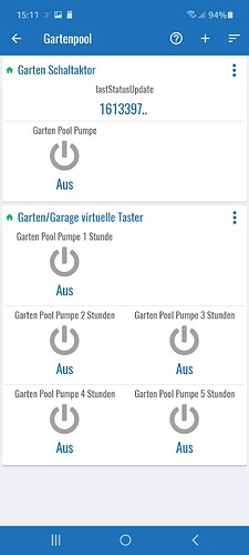

Hallo
der Datenpunkt lastStatusUpdate wird immer als ein Teil einer Zahl dargestellt:
wie andere Datenpunkte von gleichen Typ ebenfalls.
Diese Zahl bitte in das korrekte Format konvertieren:
2021-02-04 12:12:00.325000
Vielen Dank
Besser würde ich noch eine Formatierungsmöglichkeit unter Werteformat finden.

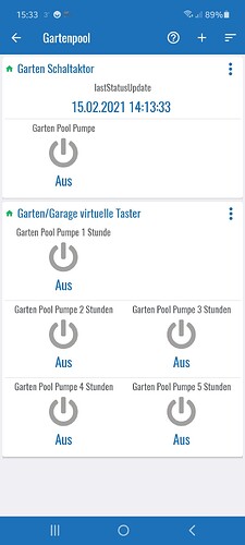

Hallo @eschaefer,
funktioniert in App 2.2.3 leider noch nicht.
Des Weiteren den Text für den Parameter „Unix Zeitstempel“ bitte überprüfen.

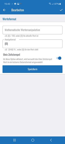

Hi @Letsgowesti,
kannst Du bei Anzeigeformat {0} eintippen?
Hi @eschaefer,
Funktioniert jetzt. Das Anzeigeformat fehlte.
Ulli
