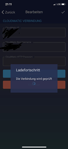

Hi @mobile.service.syste,
kannst Du die Einstellungen der CCU noch einmal bearbeiten, bei der CloudMatic-Verbindung auf Speichern tippen und dann abwarten was passiert? Nach einer gewissen Zeit müsste zumindest ein Fehler angezeigt werden und der Vorgang abgebrochen werden. Wenn das eintritt, kannst Du uns davon noch einmal ein Log senden? Vielleicht können wir dann mehr erkennen.
Ein generelles Problem scheint es zumindest nicht zu sein, wir haben es noch einmal mit mehreren Konfigurationen getestet.
Hi, das dauert so ca.2minuten dann ist die Verbindung da. Wenn ich die App Neustarte dauert das auch solange wieder. Habe LTE mit drei Balken :wink:

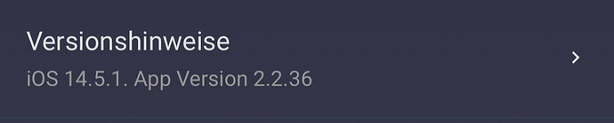

Hey @mobile.service.syste,
das ist interessant. Bitte sag mir nochmal genau welche Version der App Du installiert hast. Und tritt der Fehler ggf. auch auf einem anderen Gerät auf oder wenn das Gerät per WLAN verbunden ist?
Hi habe 2.2.36 installiert
ich habe es jetzt noch einmal mit der 2.2.36 unter iOS 14.5.1 geprüft, mit WLAN, ohne WLAN, rein per CloudMatic und auch im Wechselbetrieb mit einer lokalen Verbindung. Leider konnte ich das Verhalten nicht nachstellen. Bitte versuche nochmal die Zentrale in der App neu anzulegen, evtl. hilft auch ein Reboot der CCU Zentrale.

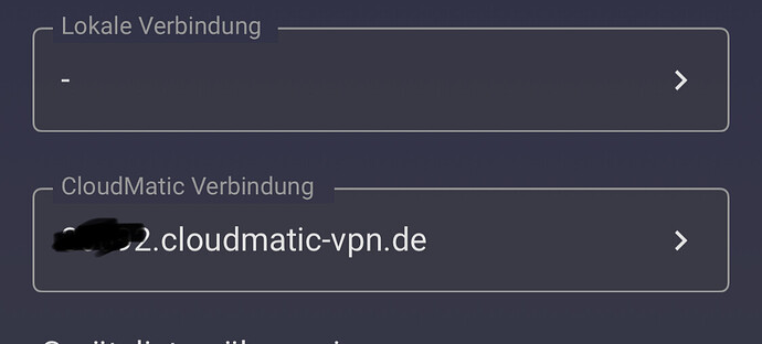

Hallo ich habe das Problem endlich gefunden!!!
Mann kann leider nur eine lokale Verbindung oder einen Cloudmatic Verbindung einrichten.
Wenn beides eingerichtet ist geht cloudmatic nicht mehr richtig. Ich habe es mehrfach getestet auch mit anderen Geräten. Immer das gleiche Problem !
Ich hoffe es wird gefixt :+1:
Hey @mobile.service.syste ,
sehr interessant und vielen Dank für die Info! Wir konnten das Problem nachstellen und auch bereits beheben, der Fix wird ab der Version 2.2.42 zur Verfügung gestellt.

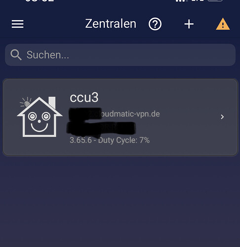

Hallo, ich habe immer noch das Problem das cloudmatic nicht in Verbindung mit den lokalen nutzerdaten nicht richtig funktioniert.mir kommt es vor ob die app nicht versteht das sie im
Mobilen Netz ist auf den cloudmatic zugreifen kann. Bzw das grüne Licht auf dem Dach bleibt auch grau, Ich muss dann immer drauf klicken, dann erst verbindet es sich.Sobald ich die lokalen Daten lösche geht es wieder. Das nervt wirklich…
CCU und die app ist auf aktuellster Version, gerät ist IPhone 13 aktuellste iOS
