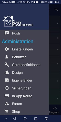

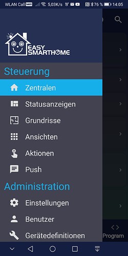

Sorry, ich muss das Thema nochmal rausholen. Habe heute mehrere Geräte in meine CCU3 RM hinzugefügt. Soweit, sogut. Habe dann mein Handy (Android 10 HUAWEI) mal neu gestartet, Smartha App geöffnet und in meine Zentrale gegangen. Leider werden mir aber die neu hinzugefügten Geräte in der CCU3 RM nicht in der App angezeigt. Also hier im Forum auf Suche gegangen und bin hier gelandet.
Der obige Hinweis, in der Zentrale nach rechts wischen geht zwar, aber ich sehe nirgends eine Möglichkeit zu Synchronisieren. Stelle ich mich mal wieder zu Dumm an oder wo finde ich jetzt die Aktualisierung/Synchronisierung mit meiner CCU3 RM?
Hier ein kurzes Video dazu:
Also doch blos zu Dumm angestellt.
Vielen dank für das Video.Es hat nun geklappt und wurde aktualisiert.
Ist aber schon etwas versteckt das ganze. Könnte man nicht diese Synchronisierung mit in die ganzen Einstellungen, wenn man von links nach rechts wischt, aufnehmen? Hier sucht man ja als erstes. Ist aber nur ein Vorschlag von mir.
