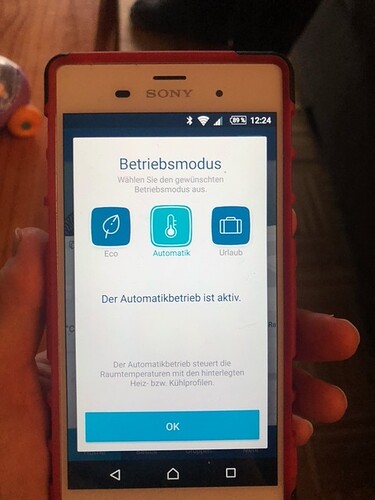

Hallo eddy-> bin nun etwas verwirrt.
Also, ich bräuchte von Prinzip den gleichen " Schalter " für die Heizbetriebsmodi " ECO / AUTOMATIC / URLAUB "
wie diese schon im Schutzmodus ( Unscharf / Hüllemschutz / Vollschutz ) verwirklicht sind.
Ich möchte diese auch in der Smartha App ( Tablet) schalten können !
Als Homematic IP Schalter ( Hardware) habe ich den schon an der Wand u. in der Homematic ip App kann man das auch Schalten. Ich weiß nur im Moment nicht wie ich dieses Verwirklichen kann.
Ich finde dort keine " ECO / AUTOMATIC / URLAUB " Daten zum abgreifen

Hallo eddy,
ich glaube , das ist kein Gerät → es muß ein virtueller " Schalter " sein wie auch der Schutzmodus → diesen gibt es ja nicht als Hardware aber schalten kann ich den ja. Sende gleich 2 Fotos nur zur Info
gruß Chris
Hallo @CHL,
ach, jetzt weiß ich was Du meinst! Sorry, total falsch verstanden.
Derzeit ist es nicht möglich den Betriebsmodus global einzustellen. Stand jetzt müsstest Du die einzelnen Geräte bzw. die Hauptgeräte wie Wandthermostate bedienen. Dieser Punkt steht jedoch bereits auf der Liste.
