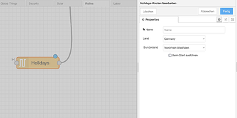

Zuerst betrachten wir einmal diesen Part der hat es in sich :wink:
Hier haben wir einmal die Holiday’s Node in der Ihr euer Bundesland eintragen könnt und somit automatisch die Feiertage genutzt werden.
Bei der Variable-in habt Ihr gleich mehrere Möglichkeiten:
  1. Eine globale Variable wo das Setzen euch überlassen bleibt.
  2. Ein VirtualSwitch der dann von Hand geschaltet werden kann.
  3. Natürlich ein normaler Hardware Schalter.
  4. Das interessanteste das iCalDevice das Ihr ja schon aus dem Müllkalender kennt.

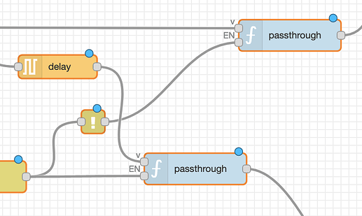

Hier geht es darum das wir im Urlaub natürlich nicht bei Sonnenaufgang aufstehen wollen sondern später ( es sei denn Ihr habt Katzen oder Kinder),daher wird über ein Passthrough einfach entweder die eine oder die andere Richtung aktiviert.

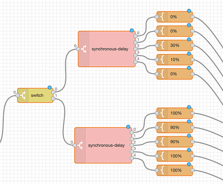

Über den Switch wird erkannt ob True oder False also Sonnen auf oder Untergang ist. Über das synchrone Delay wird das fahren des jeweiligen Rollos, um die eingestellte Zeit verzögert, da jeder der Funk hat ja auch Homematic User wissen das alle Rollos gleichzeitig fahren nicht immer funktioniert wie gewünscht. Anschliessend gebe ich in einer Template Node nur noch die jeweilige Rollostellung an und das wars auch schon.
Natürlich können Homematic User auch die Rollo Node anstelle des Templates verwenden ( deswegen die vorige Erwähnung :P).
