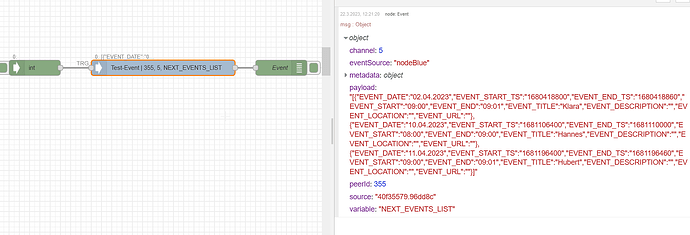

Hi das ist eigentlich ganz einfach das was du da gerade anschaust ist nur die zukünftigen Ereignisse. Das was du möchtest ist
Der State wird dann aktiv wenn das Ereignis ausgelöst wird.
Hier bekommst du unter den anderen Variablen dann auch immer den Text die Url usw.
Als Json kommt dann:
TODAY = alle events Heute
Tomorrow= alle events Morgen
Nexteventlist = ich glaub das waren die nächsten 8 tage.
So in etwa ?
