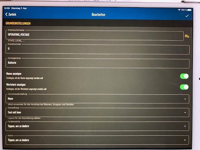

Hallo ihr zwei@eschaefer @thomas.j Habe mal Probiert und den Wert hinbekommen, siehe Sensor Garage. Beim mittleren Sensor FB Flur ist aber noch ein Batterie Symbol wie bekomme ich dies. Einstellungen habe ich mir beim FB Flur abgeschaut. Könntest du mir anhand eines Beispiels zeigen, wie ich die Genredefinition ändere, dass dies auch beim Esszimmer Fenster so wie bei Garage aussieht. Die Genredefinitionen verstehe ich noch nicht so. Der Künstlerkontakt Garage ist ein HmIP-SWDM, Esszimmer ist ein HmIP-SWDO-I.
Muss ich die Server Definition ändern oder eine eigene erstellen.
Im Anhang die Bilder

Hallo @Cille,
das sieht doch schon gut aus :slight_smile:
Um das Batterie-Symbol anzeigen zu lassen, musst Du bei „Icons“ - „Tippen, um zu ändern“ das gewünschte Icon hinterlegen. Du musst dort keine Wertevergleiche hinterlegen (kannst aber natürlich).
Tipp: Wenn Du keine Wertevergleiche hinterlegst, wird immer das erste Icon aus der Liste für die Visualisierung im „Text mit Icon“ Template verwendet.
PS: Serverdefinitionen kannst Du nicht ändern, diese werden von uns ausgeliefert. Du musst Dir Deine eigene erstellen, wenn Du etwas ändern möchtest.
Hallo @eschaefer Eine Frage zu den eigenen Gerätedefinitionen, die verstehe ich noch nicht. Ich habe mir eine erstellt, wo die Batterie Spannung eingeblendet wird. Siehe Bild. Wenn ich nun das Gerät öffne Habe ich nicht den zusätzlichen Kanal. Bei einer View muss ich es ja für jedes Gerät machen. Mache ich etwas falsch. In der Doku finde ich kein Beispiel. Währe vielleicht sinnvoll. Und was macht das Symbol oben rechts neben dem Plus.

Hallo @Cille,
eigene Gerätedefinition sind globale Definitionen für die Darstellung der Geräte. Diese werden immer bevorzugt für die Darstellung verwendet.
Wenn Du also Deine eigene erstellt wird diese für die gesamte Darstellung verwendet.
Wichtig: es darf keine gerätespezifische Gerätedefinition vorhanden sein - sonst wird diese verwendet. Eine gerätespezifische Gerätedefinition ist dann vorhanden, wenn Du mal ein Gerät direkt verändert hast. Sollte eine existieren, kannst diese dort auch zurücksetzen.
Ich hoffe, dass es verständlich war. Melde Dich kurz, wenn noch was unklar ist.
