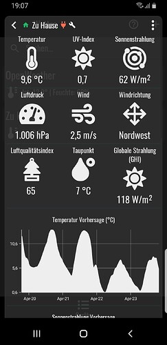

Hi, @eschaefer
Zur Info heute gegen Mittag hatte sich die Anzeige nach ca 45 min geändert und bis jetzt 18,00 Uhr hat sich kein Wert mehr verändert.Schaue ich bei „Letze Aktualisierung“ wird die aktuelle Zeit - der 1 min angezeigt! In der App steht wirklich „Letze“ bie mir.
Und nun 2 Fragen.
  1. bei den Eintrag "Bewolkungsgrad wird kein Text angezeigt obwohl laut Einstellung die Darstellung auf „Text mit Icon“ steht.(war auch so vor den letzten Update)
  2. ist die Farbe für die x-Achse der Graphen fest hinterlegt oder über welchen Punkt in Desings lässt sie sich ändern? Gut bzw überhaupt lesen kann man die Tagesangabe nur im Desing hell.
PS mag es zufall sein aber wo ich jetzt noch mal die Desings geändert hab hat sich die Anzeige aktuallisiert.Heute Mittag hatte ich auch die Desings geändert.
Klaus

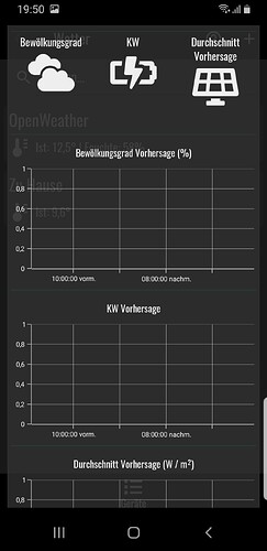

Hi, @eschaefer
zu 1. Das Icon wird ja angezeigt aber laut Darstellungs Option soll noch ein Text angezeigt werden!
Ich glaub das es daran lieg das ich nur die Lite-Version habe den der Graph zeigt auch nichts an.
an der Aktualisierung scheint sich nichts geändert zu haben. Habe die App ca 18.30 Uhr geöffnet und jetzt 22.30 Uhr sind noch die selben Werte!
Doch bevor wir uns damit lange rumärgern ist denn in der Lite-Version bzw in welcher Version ist vorgesehen, so wie in der Werbe-Beschreibung steht, „Ist in den nächsten Tagen oder Stunden kein Regen zu erwarten? Starten Sie Ihre Gartenbewässerung oder lassen Sie Ihren Mähroboter seinen Dienst tun.“ so etwas anzuzeigen?
Auch verstehe ich unter aktuellen Wetter das da so was wie zb „leicht bewölkt“ irgendwo steht.
Umgekeht wird mir in der Lite-Version die „Sonnenstrahlung“ und die „Globale Strahlung“ angezeigt die eigentlich nur in den bezahl Versionen zu verfügung stehen sollen oder?
Kann man über die Gerätedefinikation und die Api immer nur die für die Version freigeschaltenen Daten anzeigen oder sonst vielleicht den Funktionsumfang für die einzelnen Versionen genauer beschreiben.
Der Sonnen auf und untergang dürfte eigentlich für viele Nutzer interessant sein.
Klaus

HI, @ mscheffler
nö
und im Bild auf smarthome-wetter.de werden genau die selben Werte angezeigt
und @ eschaefer
das mit den ausblenden ist mir bekannt.
Wenn ihr das nicht über Definitionen regeln könnt könnte ihr ja vieleich verschiedene Virtuelle Geräte anlegen zb eins für normales Wetter und eins dann für Photovoltage für die Pro fällt mir kein Name ein.
Sonst müstet ihr dann aber auf der Homepage smarthome-wetter.de in der Beschreibung des Leistungsumfangs etwas ausführlicher sein was zu welcher Version gehört.Es soll ja auch für die normalen User dann auch mal einfach sein.
Aus den angezeigten Daten kann vielleicht ein Metrologe das aktuelle Wetter ablesen aber ich leider nicht. Und soll der Temparatur Graph die Stündliche Vorhersage sein.
Ich hoffe ich nerve nicht will eigentlich eher helfen. Deshalb bringe ich ein was ich und veileicht die meisten normalen User für Angaben bei Wetter erwarten.
  • wie ist das Wetter
  • wie wird es
  • soll es Regnen
  • die Temperatur
  • Wind- richtung und -stärke
  • Luftdruck
  • heutzutage den UV-Index und die Luftqualität
    und für Steuerungsnutzer der Sonnen - auf und - untergang
Klaus
