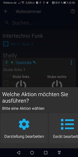

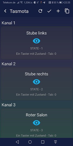

Sorry das ich nochmal nachfragen muss. Komme erst jetzt dazu das zu testen,aber ich komme einfach nicht klar damit. Wo und wie kann ich das Element hinzufügen? Stehe vollkommen auf den Schlauch. wenn ich z.B. Tasmota öffne und möchte nun Stube links bearbeiten, gehe ich ja oben rechts auf die 3 Punkte. Aber hier habe ich ja nur wie immer Darstellung bearbeiten, Gerät bearbeiten,Letzte Aktualisierung und Protokoll. Gehe ich auf Darstellung bearbeiten habe ich bisher keine Möglichkeit gefunden ein neues Element hinzu zufügen. Wie oder was muss ich denn machen das ich nun bei Stube links z.B. mehrere Elemente vom Typ HTTP hinzufügen kann? Oder wie hast du dir das gedacht? Vielleicht kannst ein kurzes Video dazu machen. Danke
Hi @helind,

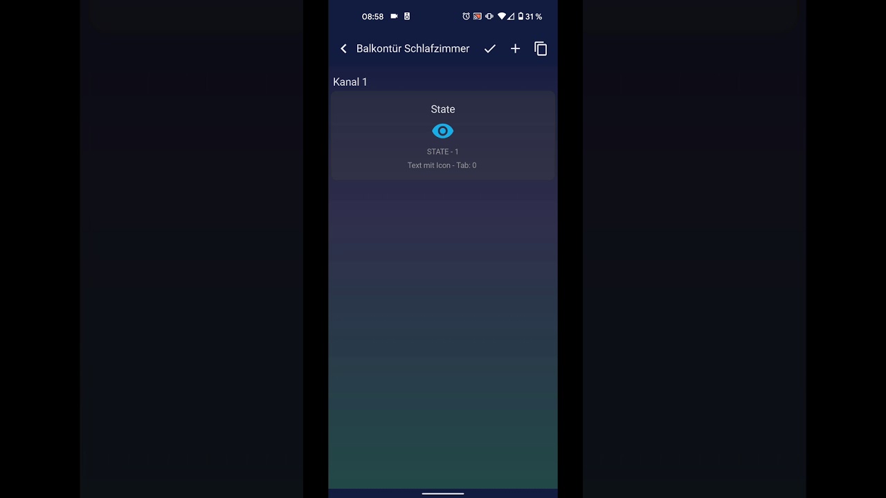

hier das Plus Symbol in Deinem Screenshot nutzen und ein neues Element zur Darstellung hinzufügen vom Typ HTTP Aufruf.
Hier auch ein kurzes Video dazu:
Hilft das?

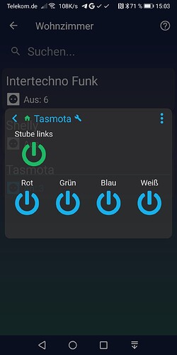

PS:habe es nun doch mal ausprobiert auf den Handy meiner Frau. Funktioniert soweit auch. Habe aber keine Möglichkeit gefunden ein Icon zuzuordnen. Ich könnte so zwar mehrere http Elemente hinzufügen, aber alle nur mit dem gleichen Icon Power. Oder habe ich da noch was übersehen? Würde ja gern selbst eigene Icon oder eben eigene Bilder als Icon zuordnen wollen, damit die FB dann ähnlich aussieht wie bereits oben in den anderen Beitrag von mir mit den Farbtasten.
Habe heute nochmals probiert. Mit eigenen Icon klappt leider nicht. Ich habe mal zusätzlich 4 Buttons mit HTPP Befehlen hinzugefügt und beschriftet. Mir wäre es aber lieber wenn ich eigene Icons zuordnen könnte wie auf den Bild mit den Farbtasten. Wenn du das noch irgendwie hinbekommst das man eigene Icons verwenden kann, wäre das super. Das schalten der Farbtasten funktioniert gut. Vielen Dank schon mal.

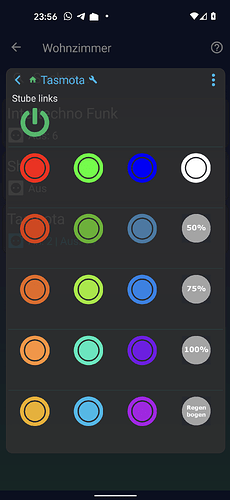

Dank Eddy´s hervoragenden Service und die schnelle Umsetzung der Wünsche habe ich nun mal eine Fernbedienung für Einen RGB Controler H801 mit Tasmota erstellt. Denke das sie so ganz gut ausschaut.Hatte auchmal versucht eigene Bilder mit einzubinden, aber das ist mir noch nicht so Richtig gelungen. Heißt ich kann Sie zwar einbinden, aber mit der Größe komme ich noch nicht klar. Die Bilder hatte ich mit Gimp erstellt und auf 100x100 px angepasst. Wenn ich diese dann aber einfüge, sind sie sehr klein, eher winzig. Ich kann zwar unter icons die Größe verändern, was ich auch mal versucht habe auf 500, aber dennoch stimmt es dann nicht.
Wie groß sollten die selbsterstellten Bilder sein und in welchen Format? Habe sie in .png erstellt. Wenn man den Text frei positionieren könnte (wie z.B. in meiner anderen App, RCoid, wo ich mir schonmal so eine FB erstellt hatte. Dort kann man den Text frei und in der Größe anpassbar positionieren. So das der Text dann mittig auf den Icons liegt) wäre das noch das I Tüpfelchen. Aber soweit geht das schalten erstmal ganz gut. Vielen Dank nochmals an Eddy und das gesamte Team was dahinter steht.
PS: habe es nun hinbekommen. Bild als .jpg speichern (180x180px und bei Icon auf 50 stellen). :wink: :grinning: :ok_hand:
