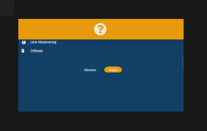

HI @eschaefer,
bezüglich meines Bugreports zu fehlenden Menuepunkten und Buttons im Popup habe ich gerade noch etwas herausgefunden - wenn ich einen der sichtbaren Menuepunkte mit der Maus auswähle und dann mit den Cursortasten nach unten navigiere, scrollen auch die restlichen Menuepunkte und zum Schluss auch die Buttons hoch in den sichtbaren Bereich:
Das untere Drittel des Popups dehnt sich also scheinbar zu weit nach oben aus und überlagert die Liste der Menuepunkte/Buttons.
Grüße,
Punga
