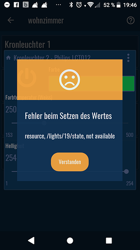

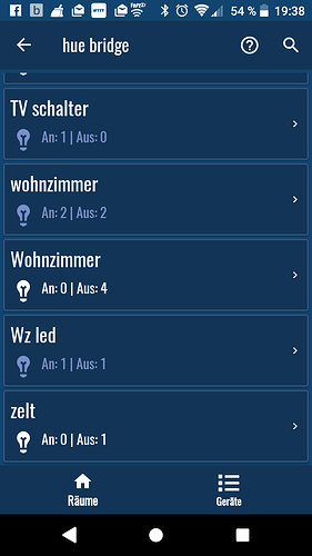

dsweiteren teilweise 2 gruppen ( raume vorhanden ) z.b. Wohnzmmer und wohnzimmer ..wobei Wohnzimmer der raum aus der hue app ist .der wohnzimmer ist von ?? beide haben die selben lampen aber im 2.raum kommt fehler beim setzen des wertes ..

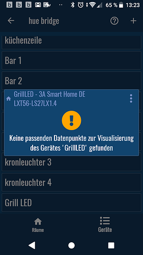

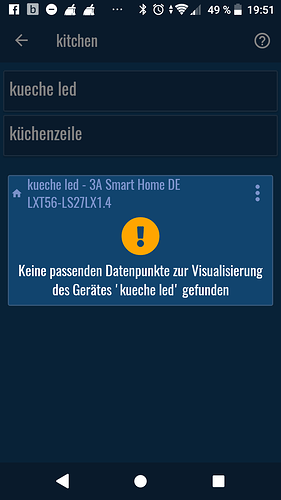

Wenn die Meldung „Keine passenden Datenpunkte zur Visualisierung des Gerätes ‚…‘ gefunden“ erscheint, heißt es, dass die in der App zur Verfügung stehenden Daten nicht mit der Definition übereinstimmen. Das ist eigentlich komisch, da die Datenpunkte bei den HUE-Geräten der App immer gleich sind. Kannst du mal versuchen das Gateway zu löschen und neu hinzuzufügen?
Der Fehler resource, /lights/19/state, not available heißt, dass das Gerät mit der ID 19 nicht verfügbar ist. Leider kann ich hier nicht sagen warum der Fehler kommt. Ich würde Gateway Sync neu versuchen oder neu hinzuzufügen.

phillips ltw 012 e14 candle withe beim veraednern der farbtemperatir … … fehler bei setzen des wertes (invaid value ,340)

Zur Philips LTW012 Lampe - dauert 1min - klick mal in der Steuerung der Lampe auf die 3x Punkte rechts im Eck und dann ändere „Farbtemperatur (Weiss)“ den Datenpunktnamen von „SATURATION“ in „COLOR_TEMPERATURE“ und speichern. Geht es dann - dann ich vermute Stark das die Philips Lampen kein SATURATION haben sondern höchstens COLOR_TEMPERATURE und das ersetzt werden müßte?

Noch zum DE LXT56-LS27LX1.4 - @eschaefer zigbee rgb controller - ist halt keine Lampe.

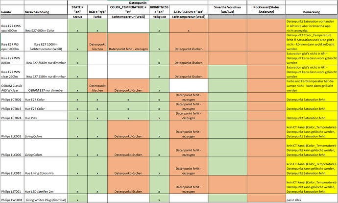

In meinem ersten Excel war ein Fehler - hier nochmal aktualisiert !!
Rot sind die Felder die meiner Meinung korrigiert werden müßen (s. gelbe Kommentare). Ich denke daraus kann man auch auf die anderen Modelle ableiten. Hab jede Lampe einzeln mit den Werten in der API der Bridge verglichen.
@Bambam - Holger, Danke für deinen API Abzug per Chat an mich - für LTW012 sehe ich fehlt der Datenpunkt Color_Termperature = ct in der Smartha Gerätedefinition und Saturation = sat kann gelöscht werden da dies die Lampe nicht hat. Solange nicht in Gerätedefinition geändert kannst du, wie bereits getan, es bei allen Lampen wo dies der Fall ist manuell selbst machen in der App. Einfach deinen API Abzug mit der Smartha Gerätedefinition vergleichen und weitere Fälle melden.

LLC005, LLC007, LLC011, LLC012, LLC013, LLC014 --> gleich anlegen wie LLC010
LLC020 --> color_temperature ok, es fehlt aber noch SATURATION
LCT002, LCT003, LCT007, LCT010, LCT011, LCT012, LCT013, LCT014, LCT016, LCT020 --> gleich anlegen wie LCT015
LST002 --> color_temperature ok, es fehlt aber noch SATURATION
LTW001, LTW004, LTW010, LTW011, LTW012, LTW013, LTW015 --> Datenpunkt Color_Termperature fehlt bei allen (Max auf 454 setzen nicht 500) - Datenpunkt SATURATION kann bei allen gelöscht werden
LOM001 - Datenpunkte RGB, Color_Temperature und Brightness löschen als Vorschaubild Steckdose wählen - nicht Lampe. Danach kann LOM002 Copy&Paste angelegt werden.
3A … LXT56-LS27LX1.4 - hier fehlt Datenpunkt SATURATION, Color_Termperature auf MAX 370 ändern
LWA001 - Datenpunkte RGB und Color_Temperature löschen
Nur als Bug Info obwohl einige HUE Lampen SATURATION laut API haben und der Datenpunkt in der Smartha Gerätedefinition angelegt ist, erscheint in der App nie die Schiebeleiste - scheint ein Bug für den Datenpunkt bei allen Lampen in der App zu sein.
Der Falsche Vorschau Status bei den oberen IKEA Lampen ist immer noch da (s. Excel Bild oben)
