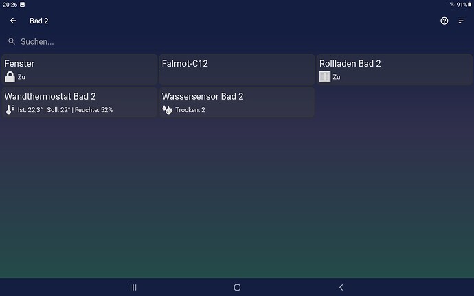

Die Beta Version habeich jetzt drauf u d es hat sich auch was verändert, aber es funktio iert leider immer noch nicht. Heizkreis 1 wird richtig angezeigt, aber die Ventilöffnu g zeigt entweder 0% oder 100%. Bei einem anderen Heizkreis wird der FLmot zwar angezeigt aber komplett ohne Daten.

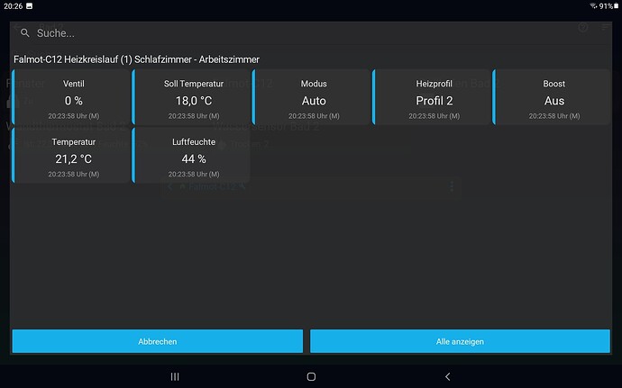

Okay, das funktioniert jetzt. Wenn ich in der SmarthaApp den Sollwert ändere, wirddie Änderung nicht an die Homematic App übertragen. Die Prozentanzeige funktioniert nur, wenn ich die App einmal schliesse und wieder öffne.
Ich habe gerade festgestellt, dass der Temperatursollwert über die SmarthaApp nur über den Thermostat u d nicht über den Falmot Kanal geändert werden kann, obwohl das da auch vorgegeben ist.

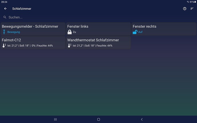

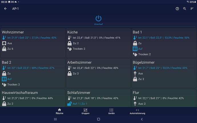

Heute morgen hat die Smartha App bei verschiedenen Heizkreisen eine Ventilöffnung angezeigt, war dann aber kurz danach wieder auf 0%. Aktuell springt die Ventilöffnungsanzeige immer hin und her, zwischen 0% und dem scheinbar realen Wert (Screenshot)

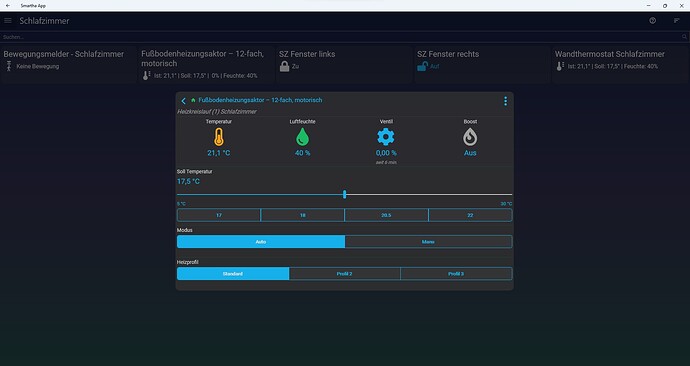

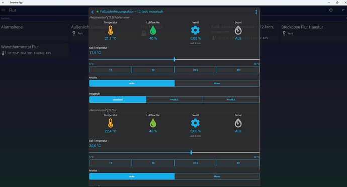

Heute ist mir folgendes aufgefallen. Wenn ich einen Raum öffne und dort auf den Heizungsaktor klicke, hier im Beispiel der Flur Heizkreis 7, dann wird mir immer der Heizkreis 1 mit angezeigt. Das ist in jedem Raum so, außer in dem Raum, zu dem der Heizkreis 1 gehört, in diesem Beispiel ist es das Schlafzimmer.
Edit: das passiert nur bei der Smartha App für Windows.
Hey @FEckhard ,
vermutlich hast Du unter Windows noch nicht die Beta, daher siehst Du unter Windows nicht das, was Du auf dem anderen Gerät siehst, was scheinbar die Beta installiert hat. Kontrollier die Versionen der Apps.
Das Problem müsste mit der Version 2.8.3 behoben sein:
Das stimmt, die Windows App ist die Version 2.7.23.0 ich weiß nur nicht, wie ich eine Beta Version für Windows installieren kann.
