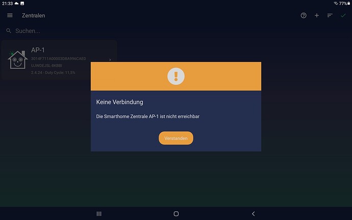

IP Access Point bei Neustart der App nicht erreichbar
BTW: immer nach einem Neustart der App bekomme ich eine Fehlermeldung,nach Quittierung funktioniert es dann

ja, das ist bei fast jedem Neustart der App (Android Version 11, Samsung Galaxy Tab A SM-T510)

Ich habe inzwischen mal die Smatha App auf meinem Handy installiert (Samsung A71 Android), da ist das Problem bisher nicht aufgetreten. Vielleicht hängt das Problem doch direkt mit dem Samsung Tablet zusammen.
Nach dem ist mein Samsung Tablet auf Werkseinstellungen zurückgesetzt und die Smartha App neu installiert habe, ist auch bei diesem Gerät das Problem nicht mehr aufgetreten. Wahrscheinlich wurde das Problem durch das Tablet verursacht. Ich würde sagen, dass sich das Problem erstmal erledigt hat.
