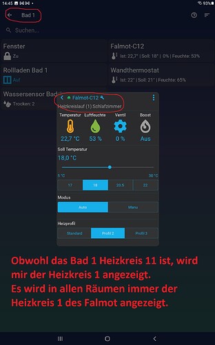

Anzeige der Heizkreise des Falmot in der Smartha App
Wenn ich in der Smartha App eine Raum aufrufe, wird mir auch der
Fussbodenheizungsaktor angezeigt, leider werden mir da immer nur die Werte des
Heizkreises 1 und dem dazu gehörigen Thermostat angezeigt, egal welchen Raum ich
aufrufe. Was muss ich einstellen, damit ich in dem jeweiligen Raum auch die
richtigen Werte angezeigt bekomme. Des Weiteren bleibt die Prozentanzeige für die
Öffnung des Stellantriebes auch immer auf 0%, auch wenn der Stellantrieb komplett
geöffnet hat.

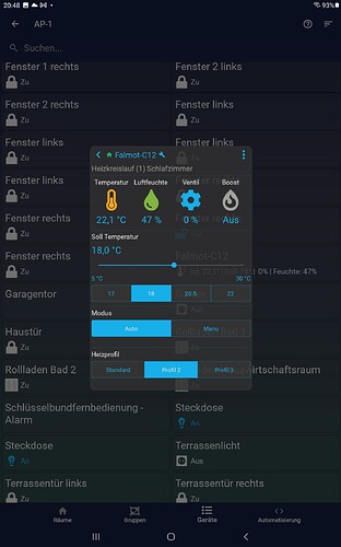

Auch wenn ich über die Geräteliste auf den Falmot zugreife, wird mir immer nur der Heizkreis 1 angezeigt, die anderen Heizkreise kann ich nicht anzeigen lassen.
Da ich nur ein Bild hochladen kann

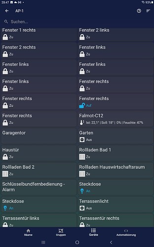

Danke, aber kannst Du noch nachschauen wie direkt unter Geräte aussieht? Also nicht über den Raum öffnen, sondern über Geräte.

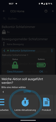

Bitte auch kurz prüfen, was Du unter ‚Letzte Aktualisierungen‘ siehst.
Übersicht Geräte
Ansicht Falmot, es wird immer automatisch Heizkreis 1 angezeigt

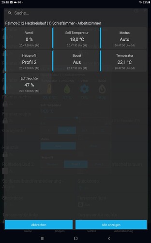

Seltsamerweise steht da Schlafzimmer - Arbeitszimmer
Im Arbeitszimmer ist der Access Point

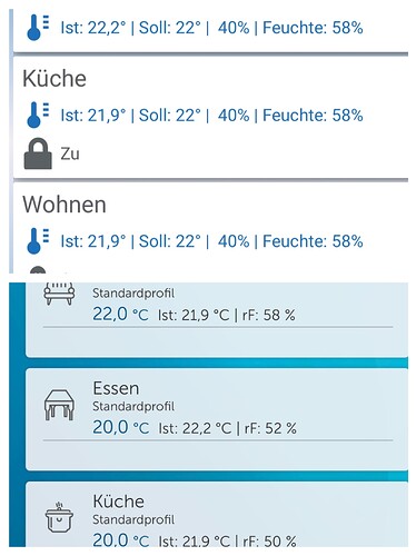

Die Werte stimmen auch nicht. Er greift für die jeweiligen Räume immer die vom Kreis 1 ab.
Oberes Bild = Smartha, unteres Bild HM.
