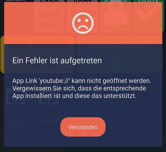

Andere App aus Smartha App starten
bei mir kommt der Fehler
Es funktioniert nur Facebook.
Habe die Links von dir auch nochmal kopiert, damit ich einen Fehler von mir ausschließen kann.
Die Apps sind auch auf dem Gerät Installiert.

danke für die Rückmeldungen.
Komisch ist nur, dass bei mir nur Facebook funktioniert und YouTube, Google, Googledrive und WhatsApp nicht.

Hey @Tom1,
die Smartha App nutzt das sogenannte „Deep Linking“. Diese Funktion muss von den jeweiligen Apps unterstützt werden - daher kann man also nicht jede App öffnen.
