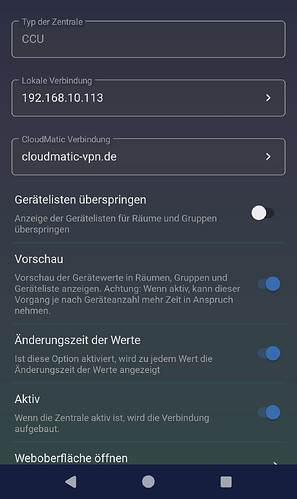

Wie hast Du es in der Smartha App hinterlegt? Kannst Du kurz Screenshots von der lokalen Verbindung senden oder kurz aufschrieben wo Du was eingetragen hast?
Ist dieser Eintrag gemeint?
