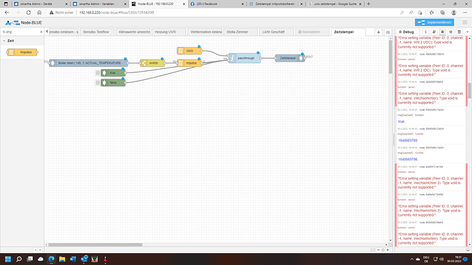

Habe gerade ein wenig in den Nodes gestöbert und bin auf den Node „clock“ gekommen!
Erster Versuch funktioniert schon mal!
Ich lassen den Knoten Clock sekündlich arbeiten.
Über einen PassThrouh kann ich die Zeit( schon mal in eine Variable schieben.
Momentan noch mit debug True/False aber immerhin! Ich arbeite mich nach vor!

Nächster Schritt:
Ich verschiebe den UnixZeitstempel jedes mal in eine Variable, sobald sich der Wert der zu überwachenden Variable ändert!!!

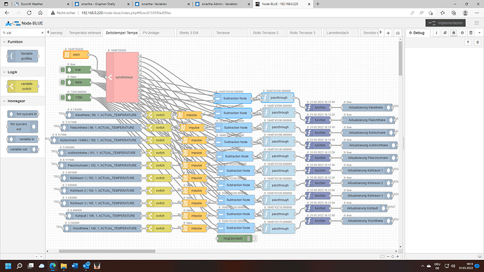

Ein Teil meiner Protokollierung von Zeitstempeln läuft.
Keine Ahnung ob ich den sync Knoten benötige, ich denke aber ich minimiere die Gleichzeitigkeit.
Wahrscheinlich geht es auch einfacher…

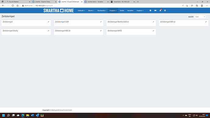

Schade nur, dass ich die Werte der Variablen in der Smartha nicht angezeigt bekomme!
HI @mexx.111,
das ist ein alter Bug den ich die Tage endlich finden & beheben konnte. Evtl. kommt heute noch das Update, ansonsten auf jeden Fall kommende Woche.

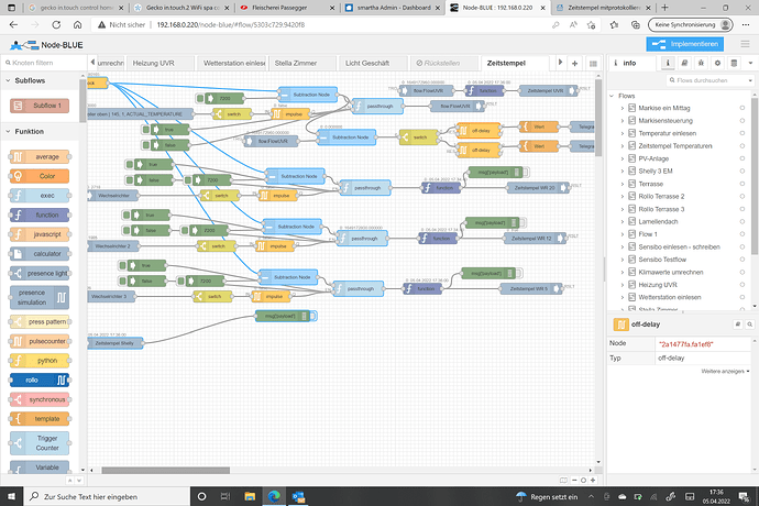

Ich habe auch schon einen Weg mit den Nodes gelöst.
Den Timestamp schiebe ich in eine Flowvariable.
Von dieser subtrahiere ich die Zeit.
Dann geht alles auf einen Switch. Hier hab ich dann unterschiedliche Auslösezeiten drin.
Danach auf einen offDelay damit ich die Mledung nicht bei jeder überprüfung bekomme.
Damit ich den Zeitstempel auch sauber in einer Variablen habe, schiebe ich die flowvariable noch über den umrechnungsfunction-Node und fertisch!
Deine Lösung ist natürlich einfacher! Meine sieht doch etwas wild aus!!
Hier ist aber nur eine Alarmmeldung einprogrammiert!!
