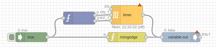

Hier die Version per Timer:
Bei einem true als Eingang der Function Node wird $start (= aktuelle Uhrzeit) und $end (= aktuelle Uhrzeit + 2h) berechnet und an die Timer Node gegeben. Das initiale true geht ebenfalls an das Device um es einzuschalten. Und am $end-Zeipunkt schaltet der Timer das Device wieder aus.
flow-timer.json (1,5 KB)

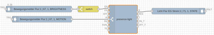

Man kann es auch direkt mit der dafuer vorgesehen Node machen :joy:
Bei der Presence-Light Node kann man die On-Time in Sekunden angeben :wink:
flow-presence-light.json (1,8 KB)

Hallo Micha.
Dat is it. Mit presence-light kann ich genau das machen was ich wollte. Auch die Ausgabe der Restzeit ist super.
Vielen Dank für die Unterstützung.
