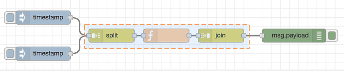

Ein Subflow ist gedacht wenn dein Flow zu komplex ist du aber alles in einem flow haben möchtest kannst du ihn unterteilen.
Hier ein Beispiel:
Hier siehst du den kompletten Flow und den markierten Part den du gerne auslagern Möchtest.

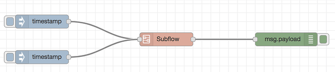

Und hier ist dann das ganze mit einem Subflow gelöst der Part oben versteckt sich dann auf einer neuen Seite und ist damit einfacher zu verstehen und dort Fehler zu finden.
Wenn noch was unklar ist einfach fragen ;).
