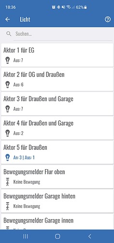

Ich habe mehrere Homematic classic 12/7 wired Aktoren im Betrieb.
Wie kann ich die Gruppierung aufheben, sodass ich jeden Ausgang, Licht aufgelistet bekomme und kein Pop-Up aufgeht?

Hey @mbhomie007 ,
probiere die Option „Gerätelisten überspringen“ im Bearbeitungsdialog der jeweiligen Zentrale aus. Ist es vielleicht das was Du suchst?
Weitere Informationen dazu findest Du in unserer Dokumentation unter https://smartha.app/doc/Zentralen/Uebersicht/#geratelisten-uberspringen
