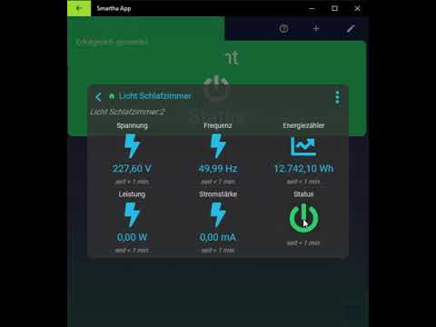

Inzwischen ist schon viel Zeit vergangen, aber es scheint weiterhin so zu sein: in Statusanzeigen können zwar einzelne Kanäle angezeigt werden, um sie zu bedienen muss man aber erstmal das Pop-up öffnen und kann den Kanal dann bedienen. Kann man das irgendwie anpassen?
Hey @shelldor ,
Werte, die umschaltbar sind, können direkt per Tippen in der Statusanzeige geschaltet werden. Schau mal hier:
Alternativ kannst Du auch Aktionen nutzen, um direkt etwas zu Schalten:
