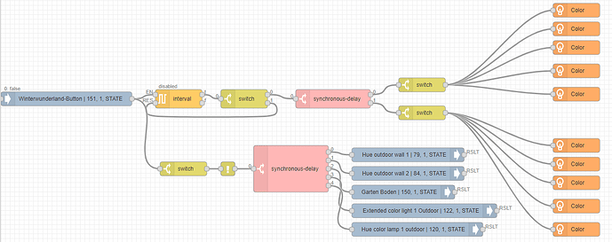

Folgend ein einfacher Flow:
Und was passiert hier nun? Relativ einfach. Mittels eines Schalters wird der Flow aktiviert und triggert ein Intervall, was alle 10 Sekunden eine Ausgabe druchführt. Dies führt dann weiter zu einem Switchknoten, der für jede ausgabe des intervalknotens ein True ausgibt und bei 30 eingaben, den intervalknoten resettet.
Weiterhin geht es zum Synchronos-Delay knoten, der die farben der oberen leuchten abwechselnd in grün und rot schaltet. Und nach 10 Sekunden die roten auf grün schaltet und die grünen auf rot…und das immer so weiter und weiter und weiter.
Und wenn man den Schalter wieder abschaltet, wird der intervalknoten deaktiviert und alle lampen nach und nach im 10 Sekunden Takt besinnlich aus.
Tadaa!

Hi, da steht jemand auf den neunen synconos knoten ;). Allerdings ist zu erwähnen das der nur in der Beta ist !!! Und noch eine Beschränkung kommt auf maximal 10 sek delay ( da sich das ganze ja von Ausgang zu Ausgang summiert kann das zu Problemen führen).
maximal 10s insgesamt oder pro ausgang 10s maximal?
Nein das Delay von 10000ms = 10 sek daher von 0 zu 1 > 10sek von 1 zu 2 > 10sek usw. Keine angst ganz so schlimm das nur 10sek ist ist es nicht :P.
