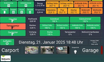

Allerdings habe ich beim Bearbeiten dieser Webansicht eine URL eingefügt, einen RTSP-Stream, der aber so nicht funktionierte. War anders gedacht, ich war total auf dem Holzweg. Seitdem sieht das so aus…
Das untere letzte Symbol ist besagte Webansicht. Seitdem ich die URL eingefügt habe, egal ob mit aktiviertem Stift oder ohne, dieses Ding hat keinerlei Funktion, keine Menüs, keine Bearbeitungsmöglichkeit, nix. Ich kann die Schrift „Webseite“ markieren und kopieren. Mehr geht da nicht. Nicht zu bearbeiten, nicht zu löschen, nicht zu verschieben, die Größe kann ich nicht ändern, das Ding ist einfach nur da, sinnloser Weise. Und vor allem: Wenn ich mal unbedacht irgendwas bediene, scrollt die Seite etwas nach oben. Ich hasse das. :wink:
Irgendwas ist da kaputtgegangen.
Den Inhalt, also die Seite die dort nicht angezeigt werden kann, kann ich tatsächlich bewegen, dabei erscheint rechts an dem Symbol ein sehr kleiner Scrollbalken. Aber am Ende nützt auch das nichts.
Matze
