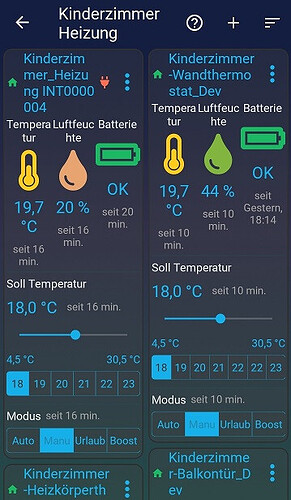

Leider habe ich nun ein neues Problem mit der nächsten Heizungsgruppe, bestehend aus einem Wandthermostat, einem Heizkörperthermostat und einem Fensterkontakt.
Die Steuerung und die Anzeige der Soll- und Isttemperaturen funktioniert, aber leider zeigt mir die App in der Heizungsgruppe eine Luftfeuchte von 20% an, obwohl das Wandthermostat 44% anzeigt. Da dieses das einzige Feuchtemessende Gerät ist sollten die Feuchtewerte doch identisch sein, oder? Zumindest ist es in meiner ersten Heizungsgruppe so. Hier zeigt die Gruppe den Feuchtewert des Wandthermostaten an.
Ich frage mich wo denn der Feuchtewert herkommt?
Und was bedeutet der kleine rote Stecker neben der Gerätebezeichnung?
Ich habe mal einen Screenshot angehangen.

Hi @Franz,
entschuldige die Wartezeit. Die Bedeutung des roten Steckers dürfte auch die Erklärung der Anzeige der falschen Werte sein. Dieser bedeutet nämlich, dass das betroffene Gerät aktuell nicht über die Zentrale erreicht werden kann. Somit können keine aktuellen Werte für das Gerät geladen werden, stattdessen werden die letzten Bekannten Werte angezeigt.
Wenn ein Problem(chen) mit Heizgruppen oder anders verknüpften Geräten bzw. unterschiedlich angezeigten Daten auftritt, ist zumeist die Prüfung in der Zentrale selbst ein wichtiger erster Schritt, der Dir viele Fragen beantworten kann. Denn die Smartha App zeigt letztendlich nur die Werte an, die sie von der Zentrale erhält. Also müsste die etwaige Ursache in der Zentrale liegen.
Falls das Problem noch aktuell ist, sollte Dir in der Zentrale z.B. eine Meldung angezeigt werden, dass Dein Gerät nicht erreicht werden kann.
