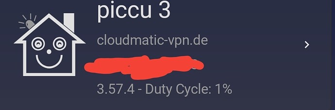

irgendwie will er eine coludmatic vpn Verbindung machen., wenn ich außerhalb von zu Hause bin. Als Verbindung benutze ich myfritz

Aber anstatt das Smartha die CCU IP findet und verbindet möchte er per Cloudmatic verbinden. Verstehe ich das so richtig?
Hast du die lokale VPN IP in die CCU Firewall eingetragen? Die unterscheidet sich normalerweise von der lokalen IP Adresse.
Ja, so verstehst Du es richtig.
