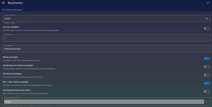

Dies wird dann in der Smarha App nicht so einfach funktionieren. Du müsstest für dieses Gerät Deine eigene Definition erstellen oder die vorhandene anpassen. Statt PRESS_SHORT müsste es dann STATE sein und statt des Layouts ‚Taster‘ muss es ‚Schalter‘ sein. Anschließend sollte es funktionieren.

Vielen Dank für deine Hilfe - durch das Ersetzen von PRESS_SHORT zu STATE (unter „Datenpunktname“ und „Datenpunkt zum Setzen“) sowie der Änderung von Taster zu Schalter (unter „Darstellung“) funktioniert mein Schalter wieder wie gewohnt! :slight_smile:

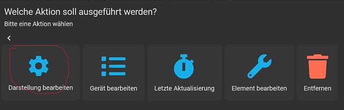

Sag mal olmi02
Wie bzw wo hast Du das ersetzt (PRESS_SHORT zu STATE)?
Bin zwar nicht olmi02, antworte dennoch mal. Du gehst auf das Gerät was du bearbeiten möchtest, drückst das Menü (meist 3 Punkte /Striche etc.) und hier dann auf Darstellung. In dieser Ansicht kannst dann die Datenpunkte und Schalter/Taster etc. anpassen. Eventuell noch den Kanal auswählen. Solltest du auf STATE ändern, dann bitte noch weiter unten bei Aktivwert auf true und auch bei Datenpunkt zum Setzen auf STATE ändern. Das Icon kannst natürlich auch noch anpassen wenn du möchtest. Wenn Schalter wie bei mir z.B. dann bei Icons nach Power suchen.
