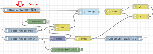

Ich habe ein flow was mir in Abhängigkeit von zwei Variable das Einschalten eines Geräts erlaubt oder nicht. Ich benutze dabei das passthrough node. Soweit auch ok.
Wenn nun das Fenster auf ist, wird zwar das Endgerät nicht eingeschaltet aber man kann den Schalter ein/ausschalten.
Das verwirrt in der Smartha-app etwas die anderen Hausbewohner…. weil es so aussieht das nun Endgerät eingeschaltet wird. Wird es aber nicht…
Was eingebaut ist, wenn das Endgerät eingeschaltet ist und eines der zwei Variable auf false geschaltet wird, wird der virtualSwitch ausgeschaltet.
Hat jemand eine Idee wie man vor dem passthrough node den virtualSwitch zu den Variable prüfen kann?

ich kann die noch nicht so recht folgen was du meinst. Beim oberen switch wird ein true/false nur durchgelassen, wenn EN beim passth „True“ ist. Sonst kommt am oberen Switch nicht an.
Was ich meine ist das Zusammenspiel von der Smatzha-app und Smartha home (flow)
Ich kann in der Smartha-App kann man den VirtualSwitch trotzdem schalten und je nach Werteabhängiger Werte auch darstellen.
Was ich suche ist, wenn man den Schalter nicht deaktivieren kann, eine Möglichkeit das der Schalter immer dann auf grün für false steht. Und nicht den Schaltzustand in der Smartha app wechselt.

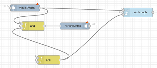

ich meinte es in etwa so, vor dem passthrough-Knoten:
Sofern der passthrough-Knoten jetzt auf false steht und jmd. den Switch (in der App) betaetigt wird dieser mit dem and-Knoten direkt wieder auf „aus“ geschaltet. Das ist jetzt nur schnell zusammengekloeppelt … ich seh grad, dass man hinter dem and-Knoten noch verifizieren sollte, dass nur false durchgelassen wird. Und man muss unbedingt die Verhinderung von Rueckkopplungsschleifen aktivieren :wink:
