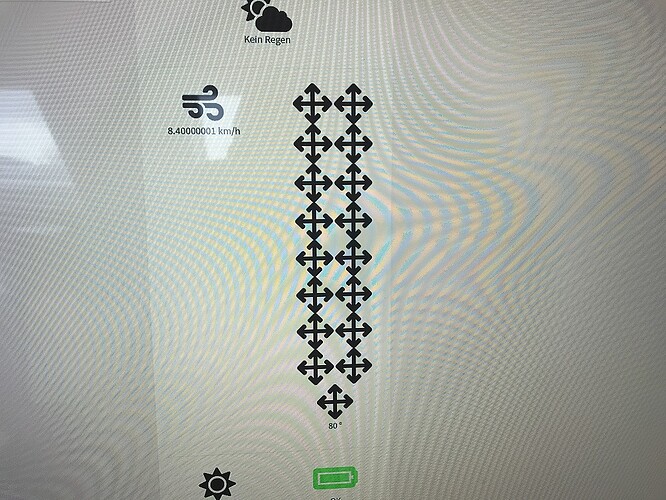

  • Die Darstellung der der Windrichtung der Wetterstation HmIP-SWO-PR liefert mehrere Windrichtungsrosetten → siehe Bild. . In der App des iPAD wird es richtig dargestellt.

Die Wetterstation sieht ja grandios aus :joy: Ich habe leider aktuell keine hier, ich versuche das einmal „trocken“ nachzustellen.
