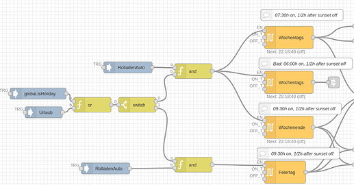

Guten Morgen wie setzt du Urlaubstag und Wochentag ?
Du solltest den Wochentag Triggern das er mit dem Urlaubstag um 00:01 gesetzt wird damit beide auch zur gleichen zeit zur verfügung stehen.
Den Urlaubstag setze ich via Holiday-Knoten:
Das Wochenende setze ich wie folgt:
Ich lasse mir die Wochennummer ausgeben und via Switch kann ich dann sagen ob es Samstag oder Sonntag ist:
Wie gesagt. Ich sehe auch, dass es vor 7 uhr ein „true“ gibt auf dem Kalender. Allerdings wird um 7 Uhr nichts gestartet…
warum nutzt du nicht einfach den Urlaubstag zum starten der bererchung anstatt eine eigenen Timer knoten ? Dann wird es zur gleichen Zeit gesetzt und du hast keine Zwei aufgaben für im grunde eine Sache für das gleiche ?
So in etwa dürfte das dann aussehen
Ich denke mal du kennst den enhanced Timer Node nicht die kannst du triggern um die Zeit auszugeben ?
Das wäre doch allerdings relativ egal, weil ich für die Rolladensteuerung einen ODER-Knoten verwende. Sprich: es gibt ja nur einen Trigger der gesetzt wird und dann ein True ausgibt um die entsprechende „hochfahrzeit“ zu definieren.
Wie gesagt. Es funktioniert auch, sobald es abends wird. Was aber nicht funktioniert, ist, dass die Rolladen morgens hochgefahren werden. Sie bleiben unten. Und zwar reproduzierbar am Montag (wenn von Wochenende auf Arbeitszeit geschaltet wird) und am Samstag, wenn von Arbeitszeit auf Wochenende geschaltet wird.
Janusch
Weil du die Tags Einstellung von einem Tag vorher hast und der neue tag zu spät aktualisiert wird somit hast du montags noch Wochenende und Dienstag ist Montag usw. Daher solte beides zum gleichen Zeitpunkt gesetzt werden damit solche Probleme vermieden werden können.
Okey. Dann muss ich sagen, dass ich deinen Flow nicht ganz verstehen.
Der Urlaubstimer gibt ein True aus, wenn ein Urlaubstag auftaucht. Wenn es jedoch keinen Urlaubstag gibt, wird doch der Timer nicht gestartet, der die Wochentagsbrechnung startet oder deute ich das jetzt falsch?
Es geht in meinem Flow nur darum das Exakte zur gleichen Zeit wie die Urlaubsvariable gesetzt wird, auch die Wochevariable gesetzt wird. Um zu verhindern das eine der beiden Variablen zum Zeitpunkt des wo sie benötigt werden auch mit korrekten werten zur verfügung stehen.

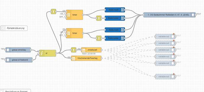

Hi @Janusch,
hast du mal versucht den weekly-program Knoten durch einen timer Knoten zu ersetzen? Ich habe hier einen aehnlichen Flow, allerdings mit Timern, der funktioniert 1a.
Ich will nicht ausschliessen, dass der weekly-program Knoten evtl. einen Bug hat :wink:
Sehe ich richtig, dass wenn ich dem Timer sage:
dass ich um 7:15 ein TRUE bekomme und um 22 Uhr ein FALSE?
Das ist 100%ig korrekt :wink:
@mscheffler @mlandherr ich probiere das erstmal mit den Timern aus.
Einfach um herauszufinden, ob der weekly-Timer anders reagiert. :slight_smile:
Ich gebe euch nächste Woche Bescheid, wie das Ergebnis ist.
Lieben Gruß
Janusch

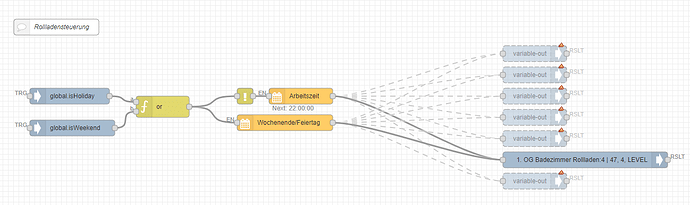

Derzeitiger Stand:
Hallo Allerseits,
ich habe es jetzt ein mal getestet und es lief Problemlos durch.
Anscheinend reagiert der Weekly Programknoten nicht, wenn er um Mitternacht getriggert wird und um 8 Uhr morgens die erste Aktion auslösen „darf“. Die Timerknoten dagegen machen das relativ problemlos, auch wenn das ganze Konstrukt danach ein wenig verworrener ausschaut.
Janusch
