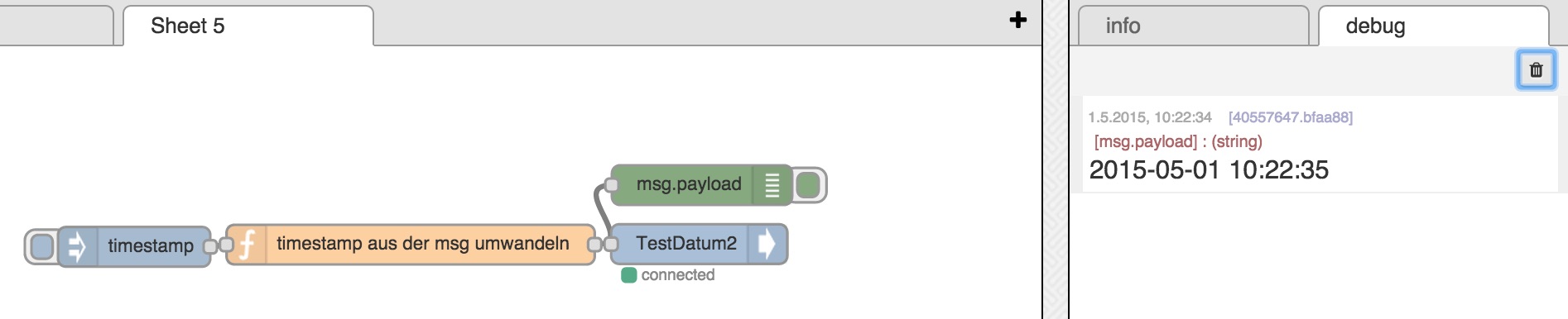

Ist zwar aus dem Node-red forum aber die Funktionen sollten ok sein.
…vielleicht hilft das etwas weiter… :slight_smile:

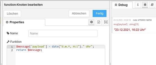

oder hilft dir das weiter:
genau das brauche ich!
Danke! Damit kann ich den Kram in die Uhrzeit in eine Variable speichern und diese mit in meine Message packen. Traumhaft!
