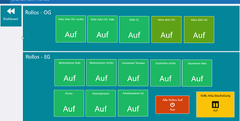

das kannst du über eine Ansicht oder über einen Grundriss machen.
So wie das Beispiel hier…
Das einzelne Element sind noch etwas angepasst, Farbe und Text ändert sich beigeschlossen bzw geöffnet. Man kann auch noch das Icon ändern.

Moin Volker,
genauso habe ich es mir vorgestellt. Mir ist allerdings aktuell noch schleierhaft, wie Du es geschafft hast eine solche Kachel „Auf“ zu erstellen. Ich bekomme da immer max. was mit Behanghöhe hin.
Dein Layout ist für meine Sicht übrigens perfekt. Würde ich gerne so nachbauen, wenn ich dann wüsste, wie ich an eine solche „Kachel-Auf“ komme.

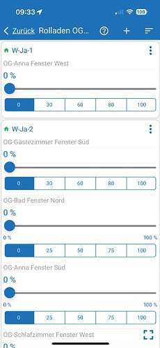

Ich bin wahrscheinlich völlig falsch unterwegs… bei mir schaut es so aus…

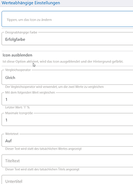

das ist leicht im Grundriss…
Du musst die Werte der Aktoren verändern… dazu das Element editieren… über die 3 Punkte..
… danach auf Werteabhängige Einstellungen…
Bei mir sind das Homematik Aktoren, also senden die Aktoren die Werte 1 bzw. 0. Manche anderen Aktoren senden true und false oder on /off…
Hier kannst weitere Werte hinzufügen oder löschen…
Nun kannst du die Werte verändern… auf den Wert klicken…
und nun hast du das Einstellungsfenster des Wertes…
Hier kannst du die Farben, Icon den Wertetext usw… einstellen.
In meinem Beispiel ändere ich den Werte „Wertetext“ auf Auf…
Das gleich noch bei bei dem Wert 0 ändern..
Ich hoffe meine kurze Beschreibung ist so ok…

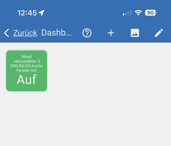

Hi Volker,
vielen lieben Dank… das hilft mir schon mal weiter…
Eine scheinbar gültige Kachel habe ich schon mal. Was mich bei mir stört ist der Titel in der Kachel.
Eigentlich möchte ich dort nur EG-Küche-Ost stehen haben… Mein Gerät heißt aber Wired Jalousieaktor 3… Kann ich den Namen für den Titel ändern?

ja den Titel kannst du in den Einstellungen des Element unter Feste Überschrift ändern..
