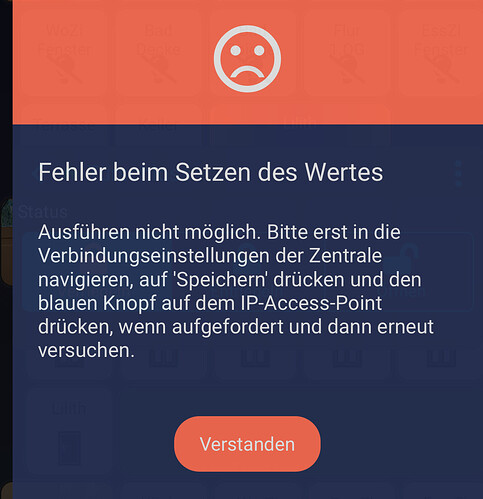

Den HomematicIP Türschloss Aktuator kann ich in der smarta darstellen …
Nicht aber öffnen / schließen auslösen …
Gibt es eine Lösung ?
Die Fehlermeldung..hilft mir nicht wirklich

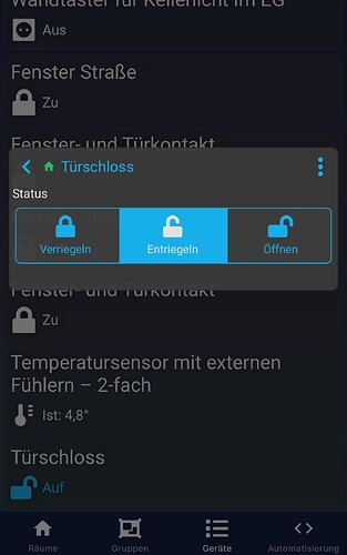

Ich habe einen Access Point .. keine CCU
In der Geräteübersicht wird das Türschloss inkl. Status richtig angezeigt, als Optionen sind vorhanden …
Es lag an den Zugriffsrechten in der AccessPoint App
Die Details…
  • Anzeige Entriegelt / Verriegelt funktioniert
  • Tür verriegeln funktioniert
  • Tür entriegeln funktioniert nicht … es kommt obiger Fehlermeldung… (in HomeAssistant geht auf / zu )
