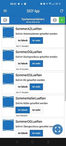

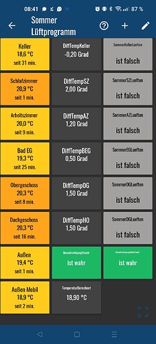

sorryx für die späte Antwort. Ich habe 2 Screenshots. Der erste von der Smartha App, wo man sieht, das alle SommeXXLüften Variablen auf „ist falsch“ stehen, was falsch ist, weil zumindest „Sommer AZLüften“ (und ein paar andere) auf „ist wahr“ stehen müsste. In der Easy App (2ter Screenshot) wird das richtig angezeigt.
Ich hoffe es ist so besser verständlich.
Viele Grüße,
Barbara
2ter Screenshot, weil ich keine 2 Bilder hochladen darf:
