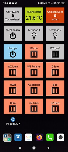

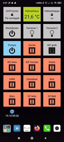

Hallo @eschaefer
sie war wieder da, die Hühnerklappe im Widget.
Aktualisierungszeit links unten…
Vielleicht hilft es ja bei der Fehlersuche.
