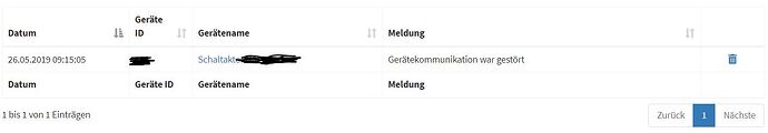

ich habe manchmal aufgrund der Vielzahl und der Dislozierung Geräte, deren Antwort ausbleibt. Das legt sich relativ schnell wieder. Nun habe ich eine Meldung, die sich in Smartha nicht löschen lässt und die auch nicht von selbst geht. Auf der CCU ist die schon lange weg.
Hi Markus,
da die CCU die Systemmeldungen nicht per XMLRPC “kommuniziert”, muessen diese gepollt werden. Sofern sie auf der CCU verschwunden sind, sollten sie auf der smartha auch nach einiger Zeit verschwinden.
