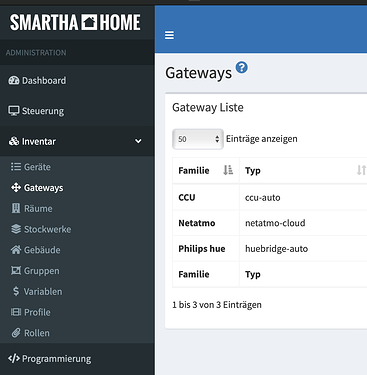

Hi, wenn du in Gateways die ccu auswählst.
Kannst du dort dann erneut synchronisieren:
Damit werden dann die neuen Geräte von der CCU geholt.

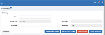

Hi hole Geräte vom Gateway dann synchronisiert er neu :). Der Button in den einstellungen vom Gateway.
hier…macht er nicht ???
