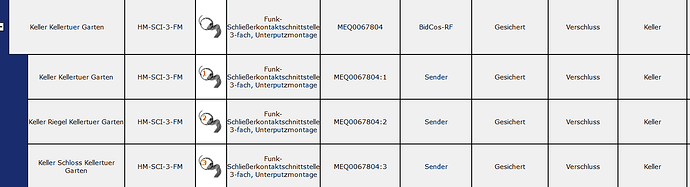

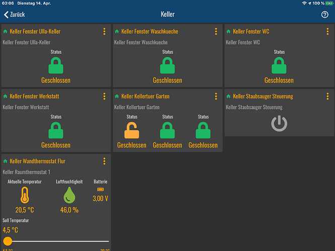

Festgestellter Fehler: Anzeige Symbol im Kanal S1 des HM-SCI-3-FM, das Symbol zeigt geöffnet an und verändert sich nicht. Der Status selber offen / geschlossen wird richtig angezeigt und verändert sich auch. Die anderen beiden Kanäle haben dieses Problem nicht.
Nur ein kleiner Optische Mangel. Der HM-SCI-3-FM hängt an einem Gateway, auch eine Umstellung auf die Zentral brachte keine Änderung.
Anbei Screenshot’s aus APP und Web UI.

Bezüglich der Darstellung hat sich wohl ein Tippfehler in unserer Gerätedefinition eingeschlichen. Diesen konnten wir allerdings beheben, mit der aktuellen Version der Gerätedefinitionen sollte die Anzeige nun korrekt erfolgen.
