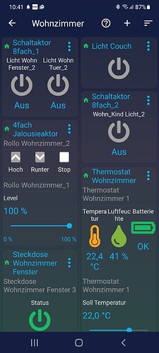

Ich habe Probleme mit der Steuerung des HMIPW-DRBL4 in der Smartha App.

Habe in der Smartha App Ansichten für meine verschiedenen Räume angelegt.
In den Ansichten wird der Jalousieaktor (siehe Bild) verwendet. Die Steuerung funktioniert jedoch nicht richtig.
Bei Nutzung der Tasten Hoch und Runter wird immer nur die Jalousie hochgefahren.
Runter fahren funktioniert über die Taster nicht.
Stop funktioniert normal. Auch die Nutzung des Schiebereglers Level funktioniert.
Wo liegt hier mein Problem?
Hoffe ihr könnt helfen. Der Rest läuft bisher ohne Probleme.

Hey @Dette303 ,
vielen Dank für Deine ausführliche Problembeschreibung. Laut der Definition scheint jedoch alles korrekt zu sein.
Könntest Du das Logging aktivieren, den Fehler nachstellen (die Schaltfläche „Runter“ drücken) und uns das Log zusenden? Anschließend solltest Du das Logging deaktivieren. Dort sollten wir genau sehen welche Daten an den den Jalousieaktor gesendet werden.
