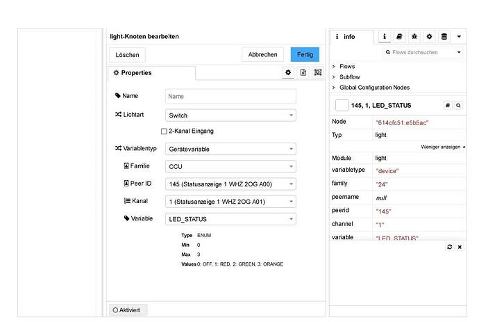

Wie bekomme ich einen ENUM Wert in einen Flow, bzw. für ein Gerät vorgegeben?
Dieser Wert wird benötigt, um eine LED Farbe bei der 16er LED Statusanzeige von Homematic anzusteuern.
Ich habe mal ein Bild angehängt.
Für Eure Tipps wäre ich dankbar.
Jack
das sollte kein Problem sein.
Die Variable „LED_Status“ hat 4 Einstellungen…
0 = off ; 1: Red 2:green und 3 orange.
somit kannst du die Variable „LED_Status“ zuweisen.
Da gibt es viele Wege in einem Flow nun die Variable "LED_Status“ zu setzten… auf den ensprechenden Wert…
z. b .. Schalter werden Helligkeit und Farbe jenach input gesetzt..
Dabei benutze ich den change node. Ich ändere bei einem true oder false die Werte wie die Variable es benötigt.
… wenn true dann 35 % Helligkeit und bei false „0“ aus..
bei true Farbe 1 und bei false 0 keine Farbe..
1 = ist bei diesem schalter blue.
Aber da gibt es viele Wege um die Variable „LED_Status“ zu setzten. Du must nur 0 , 1, 2 und 3 setzten…
