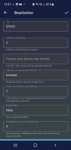

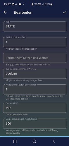

Ziel war es, in eine HMIP Installation mit HAP die Schalterfunktion beim HMIP-PCBS2 durch eine Tasterfunktion zu ersetzen, da ich diese für die Impulsauslösung einer Rolladensteuerung brauche. Das habe ich auch mit dem Forumseintrag „Taster Ein mit automatischem Aus“ geschafft, obwohl ich nirgendwo eine wirkliche Anleitung für die ganzen Einträge gefunden habe, die bei den Einstellungen der Ansichten möglich sind.
Die Funktion als Taster mit automatischem Aus ist jedenfalls da, allerdings gibt es beim Betätigen des Tasters immer eine Speicherabfrage.

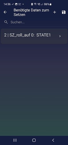

Hier der Screenshot:
Bei „Benötigte Daten zum Setzen steht:
Dahinter habe ich folgendes eingetragen:

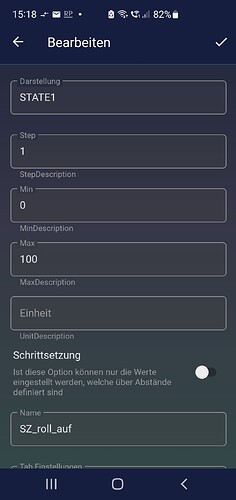

leider habe ich zu meiner Frage keine Antwort erhalten. Ich bin aber inzwischen selber auf die Ursache des Fehlers gestoßen:
Ich hatte bei Daten in das Feld „Darstellung“ einen Text eingetragen.
Leider habe ich in der Dokumentation nirgendwo eine Information über den Sinn und möglichen Inhalt dieses Feldes gefunden.
Nachdem ich das Feld geleert hatte war die Speicherabfrage nach der Betätigung des Buttons nicht mehr vorhanden, die Funktion Taster funktioniert.
