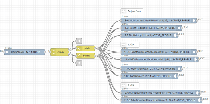

Sehe ich richtig, dass diese umkringelten Zahlen im Screenshots Profile darstellen, die auf die Wocheneinstellungen in der CCU3 zurückgreifen?

das ist komplett richtig so, das sind unterschiedliche Wochenprofile auf der CCU. Diese lassen sich sehr kompfortabel mit der smartha bearbeiten, zu finden unter „Inventar“ → „Geräte“ → das entspr. Thermostat → „Heizprogramme bearbeiten“ :innocent:
Die Ansteuerung per Node-BLUE wuerde auch genau so funktionieren wenn ich das richtig im Kopf habe.

Bei mir wird immer die 2 angezeigt in der Übersicht. Du siehst aber, dass das aktive Profil die 1 ist :wink:
Hab leider kein HmIP hier, muss ich im Office testen …
PS: im Screenshot ist der Heizkoerper „EG Wohnzimmer“ zu sehen, in Node-BLUE „EG Küche“.

Auf der CCU3 ist bei mir überall Profil 1 aktiv. Auf der Smartha dagegen wird überall Profil 2 angezeigt. :wink:

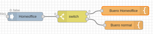

Schnell gebastelt (ich nutze es nur manuell):
Erklaerung: die boolsche Systemvariable Homeoffice laedt bei true das Heizprofil-Template „Buero Homeoffice“ und schickt es an das Heizkoerperthermostat im Buero. Bei false wird wieder das Heizprofil-Template „Buero normal“ geladen und an der Thermostat geschickt.
TIMTOWTDI …
Und hier der Flow: heating_templates.json (1,3 KB)
Hinweis: es lassen sich Templates anlegen die an ein bestimmtes Thermostat „gebunden“ sind, aber auch „globale“ Templates … wenn man z.B. mehrere gleich aufgebaute Profile hat.
