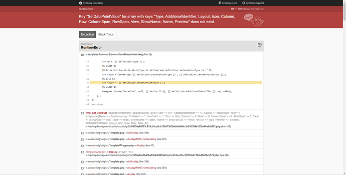

Seid dem Update taucht folgender fehler auf.
es wäre super wenn Du mir sagen könntest bei welchem Gerät das Passiert oder ob es bei mehreren Geräten der fall ist ?
Beim Aufruf der Geräte Seite oder der Steuerungsseite ?
Gruss
Es passiert schon beim Aufruf der Raum übersicht.
Vermute das es mit den Virtuellen Jalousie Gerät als VirualBlind zusammen hängt.
kannst du den VirtualBlind einmal Löschen bzw. aus dem räum entfernen und schauen ob das Problem dann immer noch vorhanden ist ?
Gruss
hab es Rausgefunden also es liegt am VirtualBlind. Wenn ich ihn aus dem Raum entferne ist das Problem weg
