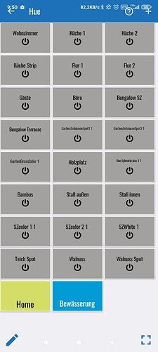

Smartha schiebt sich über Statusanzeige vom Handy
Manchmal, ich habe noch nicht raus, was der Auslöser ist, verschiebt sich die gesamte App nach oben.

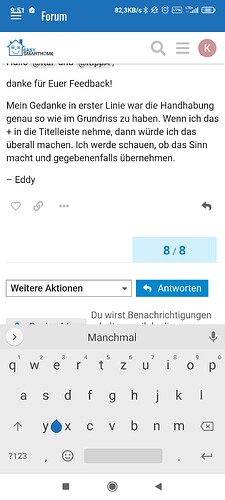

Der Stift ist dann z.b. nicht mehr bedienbar und im Forum kann ich dann keine Beiträge verfassen, weil sich das Textfeld hinter die Tastatur verschiebt.
Da hilft dann nur ein Neustart der App.
Beim ersten Bildschirmfoto hat sich Smartha oben über meine Uhrzeit usw. geschoben.
Beim zweiten Bildschirmfoto ist mein Beitragstext hinter der Tastatur verschwunden.
