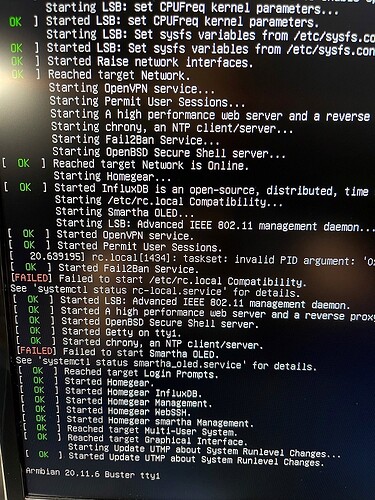

Hallo, ich wollte heute auch das Update installieren. Hatte zuerst das Update für die smartha ausgewählt. Dann war die Box ewig am rödeln und seitdem habe keinen Zugriff mehr auf die Box. Was kann ich jetzt tun?
Hallo @Artie79,
hat sich die smartha evtl. neu gestartet und eine neue IP-Adresse bekommen? Wenn nein, mach die smartha einmal stromlos und starte sie neu.
Hallo @mscheffler,
Die IP ist gleich geblieben. Stromlos habe ich die Smartha auch schon mehrmals gemacht. Kann weder über den Browser noch über die Smartha App zugreifen.
Habe die Box mal an den Monitor angeschlossen:
Hi @Artie79,
komisch, das sieht alles soweit ok aus. Hast du CloudMatic auf der smartha installiert?
