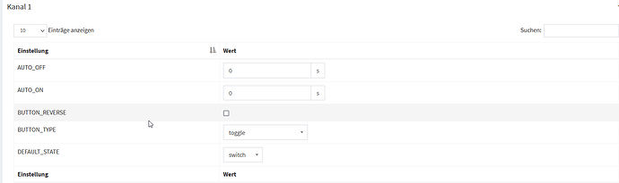

was ich meine ist das in der Ansicht nicht alle Kanäle dargestellt werden.
Es wird nur der switch angezeigt.
In der DB sind aber alle 3 Kanäle vorhanden.
Ist das so gewollt das nicht alle Kanäle in der Darstellung nicht dargestellt werden.
In der DB sind aber 3 Kanäle.
Der 3 Kanal wird in der Darstellung des Gerät nicht dargestellt.
Volker
Hi @leika241265,
das ist sehr schwierig umzusetzen, da wir (derzeit) nicht wissen ob ein Addon „installiert“ ist oder nicht
Es steht als Verbesserung aber auf unserer Liste, und sobald das funktioniert kommt es auch mit in das Modul.
